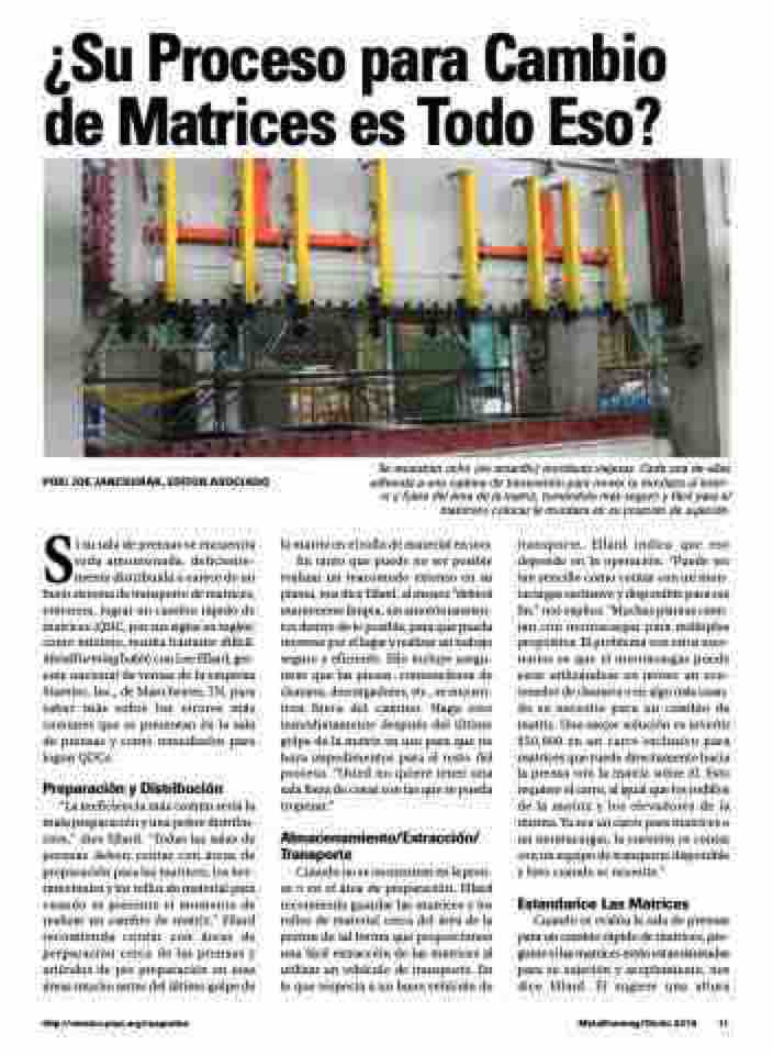

Se muestran ocho (en amarillo) mordazas viajeras. Cada una de ellas adherida a una cadena de transmisión para mover la mordaza al interi- or y fuera del área de la matriz, tornándolo más seguro y fácil para el matricero colocar la mordaza en su posición de sujeción.
