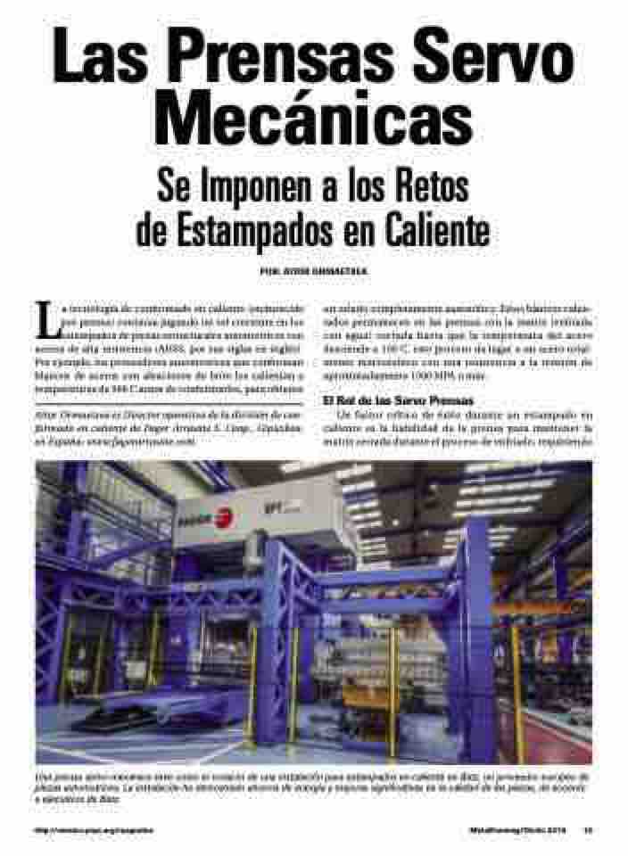

  Una prensa servo-mecánica sirve como el corazón de una instalación para estampados en caliente en Batz, un proveedor europeo de piezas automotrices. La instalación ha demostrado ahorros de energía y mejoras significativas en la calidad de las piezas, de acuerdo a ejecutivos de Batz.
