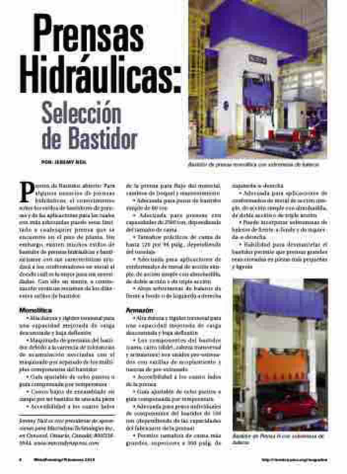

Prensa de Bastidor abierto: Para algunos usuarios de prensas hidráulicas, el conocimiento sobre los estilos de bastidores de pren- sas y de las aplicaciones para las cuales son más adecuadas puede estar limi- tado a cualesquier prensa que se encuentre en el piso de planta. Sin embargo, existen muchos estilos de bastidor de prensas hidráulicas y famil- iarizarse con sus características ayu- dará a los conformadores en metal al decidir cuál es la mejor para sus necesi- dades. Con ello en mente, a contin- uación verán un resumen de los difer- entes estilos de bastidor.
Monolítica
• Alta dureza y rigidez torsional para una capacidad mejorada de carga descentrada y baja deflexión
• Maquinado de precisión del basti- dor debido a la carencia de tolerancias de acumulación asociadas con el maquinado por separado de los múlti- ples componentes del bastidor
• Guía ajustable de ocho puntos o guía compensada por temperatura
• Costos bajos de ensamblado en campo por ser bastidor de una sola pieza • Accesibilidad a los cuatro lados

Bastidor de prensa monolítica con sobremesa de baleros
de la prensa para flujo del material, cambios de troquel y mantenimiento
• Adecuada para pesos de bastidor simple de 80 ton
• Adecuada para prensas con capacidades de 2500 ton, dependiendo del tamaño de cama
• Tamaños prácticos de cama de hasta 120 por 96 pulg., dependiendo del tonelaje
• Adecuada para aplicaciones de conformados de metal de acción sim- ple, de acción simple con almohadilla, de doble acción o de triple acción
• Aloja sobremesas de baleros de frente a fondo o de izquierda a derecha
Armazón
• Los componentes del bastidor (cama, carro (slide), cabeza transversal y armazones) son unidos pre-estresa- dos con varillas de acoplamiento y tuercas de pre-estresado
• Accesibilidad a los cuatro lados de la prensa
• Adecuada para pesos individuales de componentes del bastidor de 150 ton (dependiendo de las capacidades del fabricante de la prensa)
• Permite tamaños de cama más grandes, superiores a 300 pulg. de
izquierda-a-derecha
• Puede incorporar sobremesas de baleros de frente-a-fondo y de izquier- da-a-derecha
• Habilidad para desmantelar el bastidor permite que prensas grandes sean enviadas en piezas más pequeñas y ligeras
Bastidor de Prensa H con sobremesa de baleros
