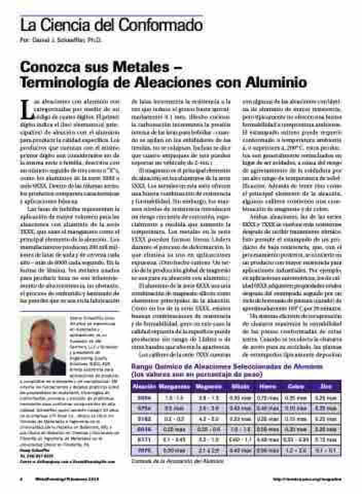

  Rango Químico de Aleaciones Seleccionadas de Aluminio (los valores son en porcentaje de peso)
          Aleación
Manganeso
Magnesio
Silicón
Hierro
Cobre
Zinc
3004
1.0 -1.5
0.8 - 1.3
0.30 max
0.70 max
0.25 max
0.25 max
 5754
 0.5 max
 2.6 - 3.6
 0.40 max
 0.40 max
 0.10 max
 0.20 max
5182
0.2 - 0.5
4.0 - 5.0
0.20 max
0.35 max
0.15 max
0.25 max
 6016
 0.20 max
 0.25 - 0.6
 1.0 - 1.5
 0.50 max
 0.20 max
 0.20 max
6111
0.1 - 0.45
0.5 - 1.0
0.60 - 1.1
0.40 max
0.50 - 0.90
0.15 max
 7075
 0.30 max
 2.1 a 2.9
 0.40 max
 0.50 max
 1.2 – 2.0
 5.1 – 6.1
