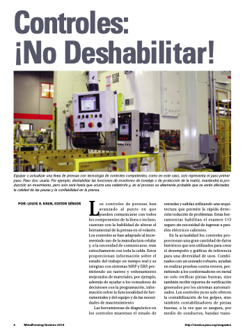

C¡ ontroles:
No Deshabilitar!
 Equipar o actualizar una línea de prensas con tecnología de controles competentes, como en este caso, solo representa el paso primer paso. Paso dos: usarla. Por ejemplo, deshabilitar las funciones de monitoreo de tonelaje o de protección de la matriz, mantendrá la pro- ducción en movimiento, pero solo será hasta que ocurra una catástrofe y, en el proceso es altamente probable que se verán afectadas la calidad de las piezas y la confiabilidad en la prensa.
