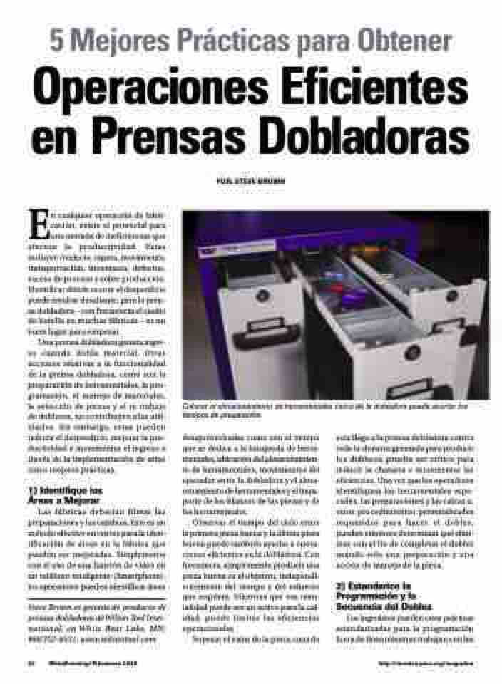

Colocar el almacenamiento de herramentales cerca de la dobladora puede acortar los tiempos de preparación.

 desaprovechadas como son el tiempo que se dedica a la búsqueda de herra- mentales, ubicación del almacenamien- to de herramentales, movimientos del operador entre la dobladora y el alma- cenamiento de herramentales y el trans- porte de los blancos de las piezas y de los herramentales.
