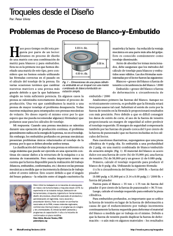

     8.00-in. dia.
   2.00 in.
   4.00-in. dia.

Para cuestiones ilustrativas, supongamos que una pieza cilíndrica de 4-pulg.-dia. Es embutida a una profundidad de 2 pulg. en una matriz combinada de blanco/embutido de estación simple (Fig. 1). El material del blanco es acero dulce con una fuerza de corte (Ss) de 35,000-psi, una fuerza de tensión (Ts) de 56,000-psi y un grosor (t) de 0.080-pulg.
Primero, calcule el tonelaje requerido para producir el blanco de 8-pulg.-dia. Utilizando la siguiente fórmula:
(t x Ss x circunferencia del blanco) / 2000 lb. + fuerza del pisador
[0.080 pulg. x 35,000 psi x (3.14 x 8.00 pulg.)] / 2000 lb. + fuerza del pisador
Fuerza para el blanco = 35 ton + 1.75 ton de fuerza del pisador (5 por ciento de la fuerza de punzonado) = 36.75 ton

     Fig. 1 – Dimensiones de una pieza cilíndri- ca embutida en un troquel con una matriz combinada de blanco/embutido en estación simple.
