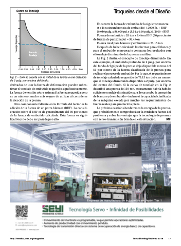

  Curva de Tonelaje
      Zona de Tonelaje
                    0.00 0.50 1.00 1.50 2.00 2.50 3.00 3.50 4.00 4.50 5.00 Pulgadas por Encima
 Fig. 2 – Solo se cuenta con la mitad de la fuerza a una distancia de 2 pulg. por encima del fondo.
derivados de usar la fuerza de deformación pueden subes- timar el tonelaje de embutido requerido significativamente. La fuerza de tensión sobre estimará la fuerza requerida pero es un número mucho más seguro de utilizar al considerar la elección de la prensa.
Otro componente faltante en la fórmula del lector es la adición de la fuerza de un porta blancos (BHF). La consid- eración sobre el BHF es de generalmente del 30 por ciento de la fuerza de embutido calculada. Esta fuerza es signi- ficativa y no debe ser pasada por alto.
Encuentre la fuerza de embutido de la siguiente manera: (t x Ts x circunferencia de embutido) / 2000 lb. + BHF [0.080 pulg. x 56,000 psi x (3.14 x 4.00 pulg.)] /2000 + BHF Fuerza de embutido = 28 ton + 8.4 ton BHF (30 por ciento
de fuerza de punzonado) = 36.4 ton
Fuerza total para blancos y embutidos = 73.15 ton Después de haber calculado las fuerzas para el blanco y
para el embutido, es necesario comparar los resultados con el tonelaje disminuido de la prensa a utilizar.
La Fig. 2 ilustra el concepto de tonelaje disminuido. En este ejemplo, el embutido profundo de 2 pulg. por encima del fondo del golpe de la prensa deja disponible menos del 50 por ciento de la fuerza clasificada de la prensa para realizar el proceso de embutido. Por lo que, el requerimiento de tonelaje calculado requerido de 73.15 ton debe ser menor que el tonelaje disminuido disponible a 2 pulg. por encima del centro del fondo. Si la curva de tonelaje en la Fig. 2 describió una prensa de 150-ton, escasamente habría habido suficiente tonelaje disminuido para llevar a cabo la operación de blancos y de embutido – incluso si la capacidad clasificada de la máquina excede por mucho los requerimientos de fuerza reales para producir la pieza.
La próxima ocasión abordaremos la energía de la prensa, que probablemente comprobará ser la verdadera fuente del problema y sobre las ventajas que la tecnología de prensas con servo-transmisión brinda en esta situación. MF
